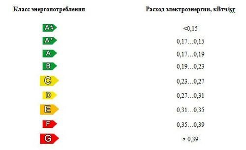

Класс экономичности или энергоэффективности  обычно маркируется у бытового холодильного оборудования. Но некоторые производители ларей в расчете на розничного покупателя тоже производят такую маркировку. В настоящее время класс энерго эффективности вычисляется по сложной формуле и определяет энергопотребление оборудования, а также служит косвенным показателем, насколько качественно изготовлено оборудование и применены ли новейшие технологии энергосбережения и современные теплоизоляционные материалы.
Класс экономичности холодильного оборудования бывает от А++ до Е.
